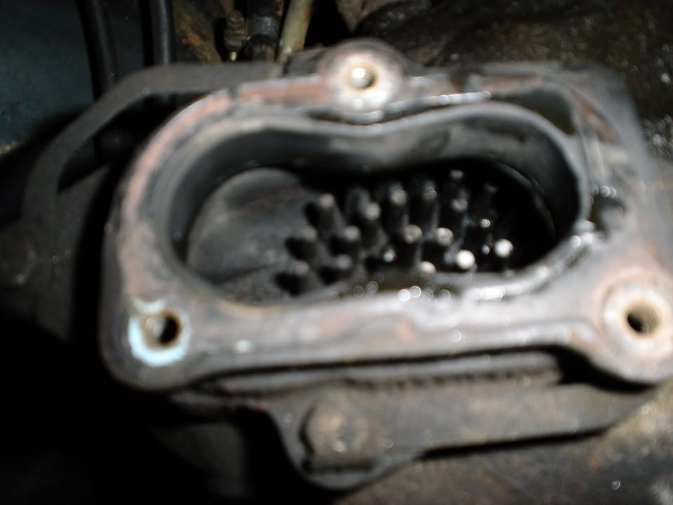

os meus estao com numera?ao de 155 na caneta e 100 nos outros.
eu meti a cara semana passada e arranquei fora o carbura do carro ehehehehe
ai o akuba foi me ajudando on line atraves de fotos
e tenho a leve impressao que os gigles estao errados. e a numera?ao que conta no meu bura eh a que o akuba mencionou no topico.

essa é a caneta ou agulha?? ou como eh o nome?? tem a numera?ao 155 gravado nele.
http://img.photobucket.com/albums/v705/pumaedp/motor016.jpg
esses 2 gigles marcam 100
http://img.photobucket.com/albums/v705/pumaedp/motor023.jpg

na foto 016, vc esta mostrando a canetinha de marcha lenta… ela tem 2 calibres, procure no corpo dela. a parte superior, proximo a rosca esta o calibre de respiro da marcha lenta do 1? estagio ( mto provavelmente o numero 155 q vc se referiu ) jah na parte debaixo dela, tem o calibre de combustivel da lenta.
