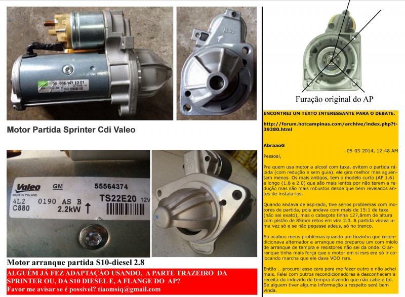

                  tem alguma adaptação extra pra colocar o motor de arranque do ap moderno no antigo?
                    tiaomsiq
                      tiaomsiq
                      veja este post:
                      http://www.4x4brasil.com.br/forum/outros/146013-partida-forte-motor-de-arranque.html
