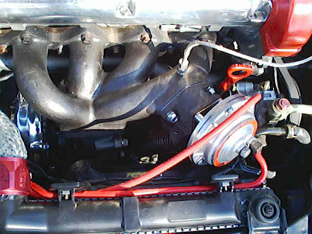

                  tbm acho q prejudica…
                  a grande maioria q vejo é pegando os 4 cilindros mesmo.. ainda acho q pra um carr0 de rua eh melhor assim... compromete menos...
                  ve essa:
                  • N Offline
                    N Offline
                    Nuvo
                    nossa, achei uma q ta em um cilindro só…
                    [snapback]262802[/snapback]
                    hmmm…
                    isso não me aperece um coletor pulsativo... portanto, se os 4 canos se unem na boca turbina, os gases não se equalizariam, ficando igual mesmo a válvula estando em apenas 1 cano?

                      overrr
                      eu não vejo problema, pois como voce falou o coletor não é pulsativo, então quando a válvula abre em um duto, ela alivia pressão de todos os outros juntos e não causa turbulencia do fluxo dos outros, e nos dois jeitos a turbina diminui a rotação e se mantem bem abaixo de um rotação prejudicial ao seu rendimento.

                        overrr
                        ve essa:
                        [snapback]262915[/snapback]
                        essa foto ai foi eu quem tirei.. esse coletor foi construido aqui em brasília para o vti de um amigo meu, ele quer uma resposta rápida ta usando uma turbina média com configuração especial (secreta) ainda… ele estava com uma kkk16 e a resposta tava muito rápida mas faltava um pouco em alta... agora mudou para uma outra... não é gt25
                          Flavio Cruz
                          eu sempre achei que poderia dar diferenca de contra pressao nos cilindros que estao sendo descarregados ….
                            Cleber T.
                            sei la eu tb nao gostei dessa foto ai aliviando 1 cilindro apenas….

                              overrr
                              [snapback]263065[/snapback]
                              como assim contra pressão ?
