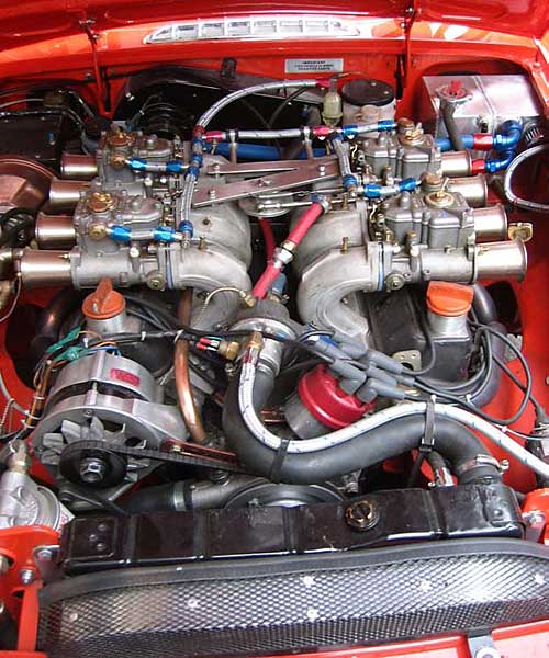

                até acho que acertar as 04 pode não ser tão complicado se voce dispor de uma instrumentação legal para acertar é fato que voce terá q vir fazendo isso cilindro a cilindro, o que demoraria, no mínimo, 8x mais tempo que um quadrijet.
                sempre fui apaixonado por ver as 4 weber trabalhando em cima de um v8, só essa conversa que tive com o torres que me desanimou um pouco. mas é questão de pesquisar um pouco mais e estudar os prós e contras de cada configuração.

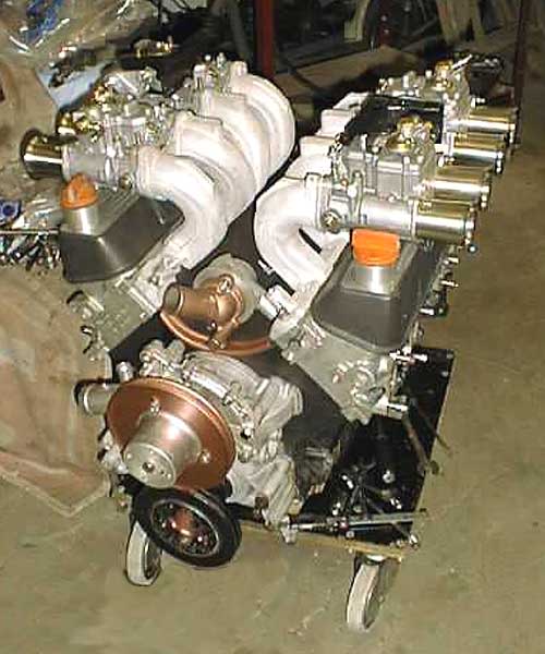

                alias, você tem alguma foto dessas 4 webers deitadas é se não me engano, esse tipo de coletor existe somente para o chevy, nunca vi nenhum desses para ford.
                a verdade é que, se voce abre o capo e mostra as 4 webers na cara do sujeito, o cara desiste até de encostar do seu lado com o carro
                  #308
                  as fotos q eu vi foram as postadas aqui no pp….será q não rola nenhum coletor desse pra ford?
                  inclusive nesse exato momento eu tá procurando por elas, mas é muito foda de achar...qdo encontro é com as em po...
                  eu lembrei do bumblebee do filme transformers....antes de ele virar um camaro novo, ele era um antigo e o motor possuía exatamente essa configuração
                  inclusive a gostosinha qdo o moleque abre o capo olha e fala q ele tem 2 carburadores quadruplos

                                      rodrigo aproveitando o quer foi dito acima pelos colegas, conversei com o leovaldo no festival de 2006 e ele me disse que comprou o conjunto das 04 weber 48 de um outro cara que decidiu vende-las por não ter conseguido acertá-las. então ele comprou e ficou durante 02 dias no autódromo de guaporé testando todos os tipos de caneta e giclagem de lenta até conseguir o acerto fino.
                                      o acerto de progressão que ele conseguiu é fantástico, pois para fazer 1.6 s nos 60 pos e arrancando praticamente na lenta, sem o carro ficar engasopando e você tendo que levantar giro para limpar é coisa de se tirar o chapou.
                                      acho que o ponto negativo desta configuaração realmente vai ficar por conta do valor investido. com certeza seria bastante dinheiro.
                                      só não sei se este coletor é para chevy ou ford:
                                        FRMG78
                                        #319
                                          FRMG78
                                          #320
                                          desculpem não estou conseguindo colocar a foto, não sei o porquê. vou fazer a última tentativa:
