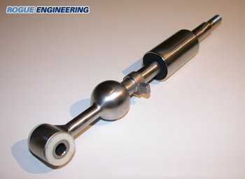

            na verdade, depende de onde o varão se prende à alavanca
            tem modelos de carros que o ponto onde vai o varão é entre o ponto de ancoragem da alavanca e o pomo (foto), e tem modelos onde o ponto de ancoragem da alavanca fica entre o pomo e o ponto onde vai o varão (desenho)
            em vw confesso q não me lembro como funciona
              essa alavanca sobe o ponto onde vai o varão:
              essa alavanca desce o ponto onde vai o varão
