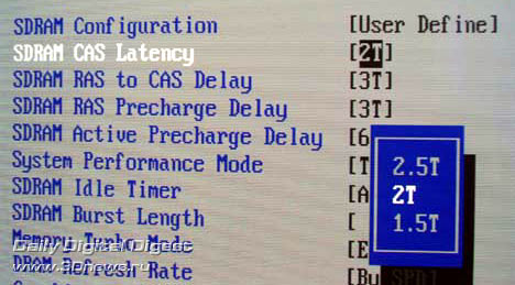

                experimenta o seguinte:
                faz a memoria trabalhar em 100mhz e vai aumentando o fsb, assim tu deve conseguir um aumento na frequencia de clock na ordem de 20% (1,92mhz) aproximadamente.
                verifica o tal do cas latency da memória
                (2= rápido e instável, 3= lento e estável)

                    fica na bios é a velocidade de barramento do processador.
                    tipo assim:
                    e a memória algo assim:
                    1 Resposta Última resposta Responder Citar

                        se tu colocares em 2 já melhora o desempenho.
                        não tem como tirar uma foto da tela da tua bios?

                                procurei pelo manual mas o site da lucky star não existe mais.
                                se for que nem essa imagem é só colocar uma valor neste campo (115, 120 ou 125).
                                aguardo pelas tuas fotos

                                      placa m?e nojenta, não vi opção de overclock disponível. selecione a opção auto detect pci clk para disabled , talvez apareça as opções que tu precisa.
                                      aproveite e selecione as opções abaixo para o micro ficar mais rápido.
                                      system bios cacheable enabled
                                      video bios cacheable enabled
                                      video ram cacheable enabled
