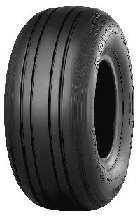

    nesta transição de diagonal para radial, na indústria aeroespacial a yokohama foi o primeiro fabricante a conseguir produzir um pneu radial para grandes aviões, em 2007, já que até então todos os pneus aeronáuticos eram diagonais e recapados. a maior vantagem neste caso foi a redução de peso de 25kg em cada pneu, aumentando a capacidade de carga total das aeronaves.
