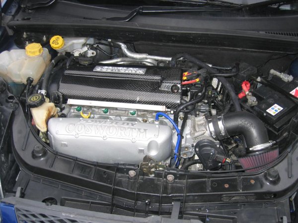

                        imagino um motor desses aqui…
                        :babao:
                          #138
                          esse aqui:
                          só que branco pérola com as faixas verdes :babao:
                              :babao:
                              eu simpatizo com esse escort também, acho mais legal esse que o com facelift, mas o carro precisaria ser impecável de lata, e andável antes da troca de motor. se for pra reformar, já tenho dois na fila pra isso…
                              mas o fiestinha andaria mais...
